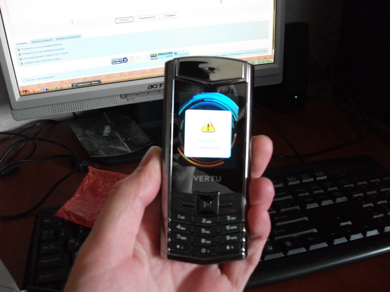

Сообщение stanislav » 01 сен 2010, 09:39
на днях пришел VERTU V6000 на вид очень даже ничего, но на этом плюсы заканчиваются. перевод на русский оставляет желать лучшего, радио не работает, батарея садится за 7 часов -в режиме ожидания!!! :evil:
Может я что то не так делаю, есть у кого опыт владения V6000 ?
